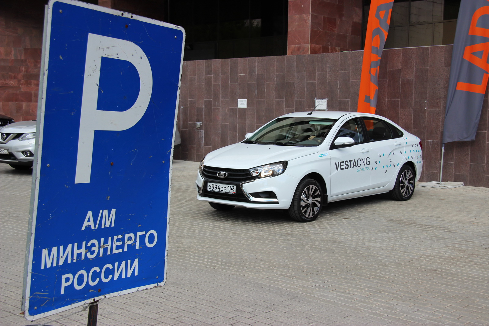

Лада Веста CNG (бензин + сжатый газ) пошла в серию
АВТОВАЗ начинает серийное производство битопливной Весты CNG. Одна из первых машин передана в опытную эксплуатацию в Минэнерго.
Замминистра энергетики РФ Кирилл Молодцов уже проехался на битопливной Весте и делится впечатлениями с Максимом Кадаковым: «Машина  понравилась!»
