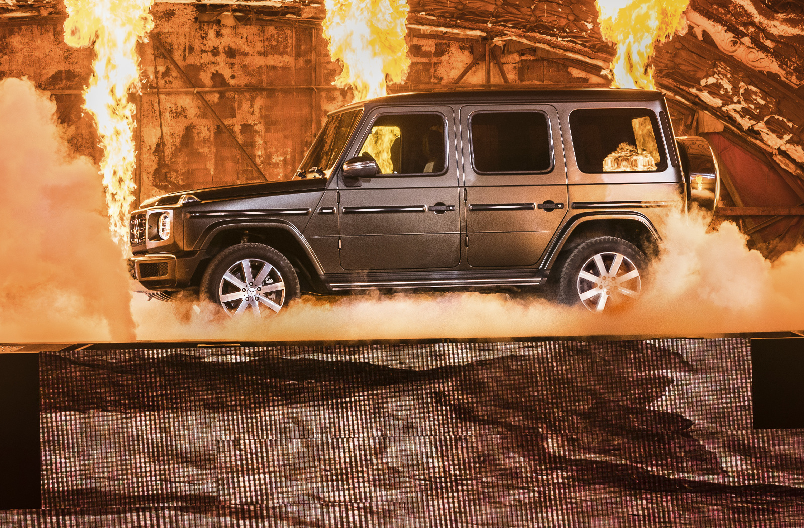

Новый Mercedes-Benz G-класса стал на 123 мм шире и на 53 мм длиннее предшественника, причем вся прибавка к длине, судя по всему, пошла на передок ради удовлетворения актуальным требованиям по защите пешеходов: в профиль капот кажется слишком длинным, гармония классических форм несколько нарушена. Боковые двери и окошки видятся чересчур скругленными – культовая эстетика кирпича теперь читается далеко не в каждой детали.
Тем не менее в целом Гелендваген сохранил 100-процентную узнаваемость, но стал примерно на 170 кг легче, так как кузов полностью новый, из высокопрочной и сверхвысокопрочной стали, при этом крылья, капот и двери изготовлены из алюминия – кузовным ремонтникам выправить покалеченный «гелик» теперь будет сложнее. Жесткость на кручение выросла сразу на 55% и составляет 10 162 Нм/градус.
Шасси тоже полностью новое: передняя подвеска отныне независимая, на двойных поперечных рычагах, которые крепятся к стальной раме напрямую, а не через подрамник. Задний мост остался зависимым и принципиально не изменился (четыре продольных рычага плюс тяга Панара), но и здесь ни одной общей детали с предшественником. Пневмоподвески с регулируемым дорожным просветом на данный момент не предусмотрено.
Все три дифференциала по-прежнему можно принудительно заблокировать, но межосевой отныне несимметричный, он делит мощность в пропорции 40:60 в пользу задней оси.
Дорожный просвет вырос до 241 мм (+6 мм), глубина преодолеваемого брода увеличилась до 70 см (+10 см). Углы въезда и съезда составляют 31 и 30 градусов соответственно, угол рампы – 26 градусов, угол опрокидывания – 35 градусов. На понижающей передаче автомобиль способен въехать на 100-процентный уклон.
Благодаря новой передней подвеске и реечному рулевому механизму Гелендваген, как заявляют разработчики, стал гораздо послушнее на асфальте. Предусмотрено четыре варианта настроек ездовой электроники – Comfort, Sport, Eco, Individual. Для вылазок на бездорожье есть отдельная программа G-Mode.
