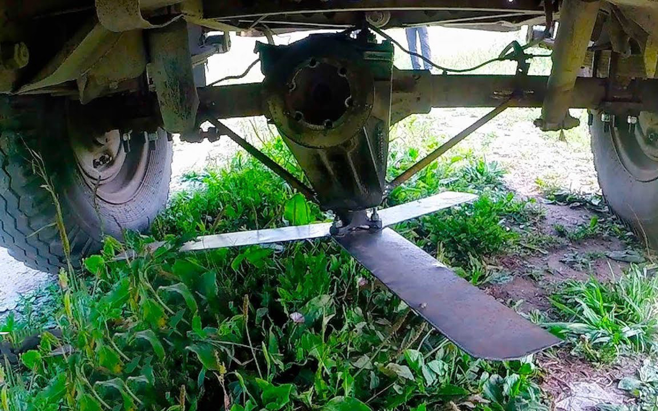

Лето перевалило на вторую половину, трава выросла по пояс, и парни из «Гаража 54» провели очередной эксперимент – создали газонокосилку на базе автомобиля. Только в отличие от самодельного культиватора чудо-газонокосилка вышла вполне успешной. Умельцы открутили задний кардан и вместо него к хвостовику моста присоединили задний редуктор от BMW. Машина стала переднеприводной, а задние колеса начали вращать перевернутый фланцем вниз редуктор БМВ, к хвостовику которого прикручен самодельный нож-косилка. Лопасти ножа вырезали из листового железа. Правда, чтобы все работало как надо, скорость автомобиля следовало поддерживать не менее 10 км в час.
Испытывать самоделку отправились на поле. На этот раз эксперимент удался – уазик легко прокашивает дорожки, и при должной прочности лопастей это устройство, в принципе, можно признать жизнеспособным.
