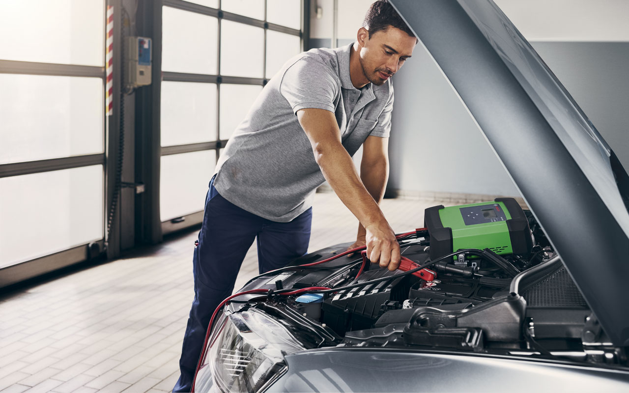

Перегрев порой приводит к потере заряда аккумулятора. Предсказать отказ батареи невозможно, но есть способы предотвратить проблему. Прежде всего, нужно избегать парковки автомобиля на солнце. Также стоит во время жары проверять уровень заряда аккумулятора в сервисе. Минимальное напряжение разомкнутой цепи не должно быть меньше 12,5 В, а в идеале — 12,7 В. Следить нужно и за клеммами, зачищая на них следы окисления. Не лишним будет проверить и генератор.

На срок службы аккумулятора влияет и возраст автомобиля, а точнее, ухудшающееся состояние его проводки. Это может влиять на зарядку. Проверьте уровень заряда в сервисе, и если он ниже нормы, то стоит найти причину, почему аккумулятор так плохо заряжается на ходу.
