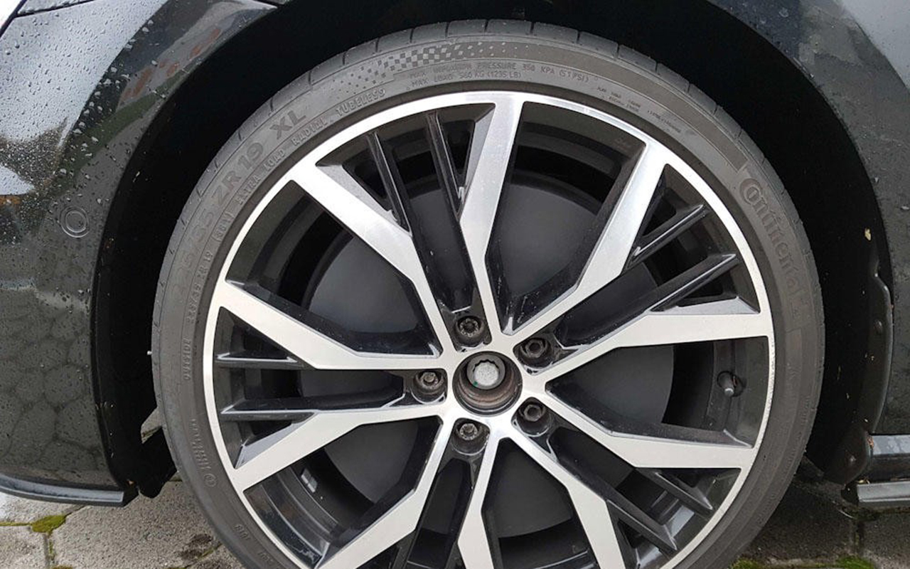

Барабанные тормоза на передней оси
Так, чтобы соответствовать новым предельным значениям по выбросам частиц, для дисковых тормозов потребуются меры, которые приведут к высоким дополнительным затратам на фильтрующие модули или вызовут проблемы с местом для установки. Барабанный тормоз изначально уже имеет хорошую герметизацию благодаря своей конструкции и, соответственно, низкие выбросы вредных частиц. Возникающую тормозную пыль можно безопасно собирать в карманы внутри барабана, хранить там и легко удалять во время планового обслуживания.
Кроме того, электромобили или подключаемые гибриды все реже замедляются с помощью дисковых тормозов, а вместо этого генерируют тормозной момент за счет рекуперации мотор-генератора. Таким образом, дисковые тормоза используются лишь в экстренных случаях, а значит, очень редко, и более подвержены коррозии. Еще одно преимущество барабанного тормоза — внешний вид колеса. Ведь от дисковых тормозов блестящие легкосплавные колесные диски быстро теряют первозданную свежесть, покрываясь серой пылью от износа колодок.
На TechShow барабанные тормоза на передней оси были успешно представлены на тестовом автомобиле — спортивном VW Golf GTI.
