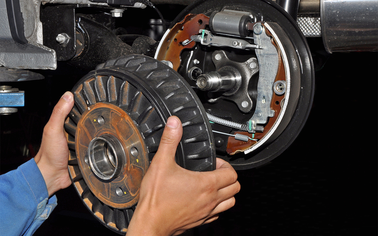

Недавно известный производитель шин и автокомпонентов призвал ставить такие тормоза на все оси, потому что только «барабаны» можно сделать более экологичными.
Напомним суть проблемы. Экологи заволновались: мелкая пыль, образующаяся при торможении от стирания тормозных колодок, оказывает крайне вредное воздействие на здоровье человека. Чтобы сделать дисковые тормоза экологичнее, потребуются серьезные затраты. Барабанные в этом плане проще, небольшое усовершенствование – и возникающую тормозную пыль можно безопасно собирать в специальные карманы внутри барабана, хранить там и легко удалять во время планового обслуживания. Но насколько барабанные тормоза хуже дисковых в плане безопасности и стоит ли нам начинать волноваться?
Своим мнением поделился эксперт «За рулем» Максим Сачков:
—  Барабанные тормоза не настолько хуже дисковых, чтобы от них отказываться. Более того, для обычных, гражданских автомобилей они даже предпочтительнее.
Хотя бы потому, что они надежнее и выгоднее в эксплуатации. Колодки и барабаны изнашиваются менее интенсивно и реже требуют замены. Из-за того, что механизмы лучше защищены от грязи и влаги, детали служат дольше. Особенно если автомобиль ездит по дорогам, которые часто поливают реагентами. Или владелец редко эксплуатирует автомобиль, и от долгого простоя тормоза ржавеют, перестают эффективно работать и требуют частой профилактики, а то и дорогостоящего ремонта.
Дисковые тормоза эффективнее останавливают автомобиль. Но разница заметна лишь при частых и интенсивных торможениях – в таких режимах ездят на гоночных трассах, а не по дорогам общего пользования. Мы проводили замеры тормозной динамики одной модели Лада. Сначала со штатными барабанными тормозами на задних колесах, а потом – с установленными дисковыми. Проигрыш при торможении со 100 км/ч составил меньше полуметра.
Так что «барабаны» рано списывать. А в нынешние усовершенствованные конструкции, разработанные и изготовленные с применением современных технологий и материалов, вполне могут оказаться лучше дисковых по ряду параметров. Предпосылки для этого есть.
