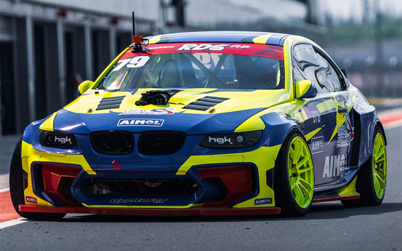

Уникальный спорткар для дрифта на базе BMW 3 Series развивает до 1500 л. с.
Этот автомобиль выступает на Гран-при Российской дрифт-серии под управлением пилота Бориса Абрамова из команды Star pёr stars aimol.
Основой является мотор на базе Small Block LS7 с доработками: алюминиевый блок Dart Eliminator с коленвалом Callies, поршни и шатуны CP-Carillo, головка блока цилиндров от Frankenstein Thompson Edition и титановая выхлопная система.
BMW 3 Series
Автомобиль способен развивать до 1500 л. с. благодаря 4-литровому компрессору Whipple Supercharger 4.0.
Гоночный автомобиль использует схему transaxle, при которой коробка передач вместе с главной парой установлена на задней оси , что позволяет добиться хорошей развесовки и снизить нагрузку на переднюю ось. Такое же решение применено в Chevrolet Corvette и российском гиперкаре Flanker F.
Кузов BMW 3 Series (E92) для RDS GP был серьезно облегчен. Он получил углепластиковую крышу, а также карбон-кевларовый обвес от HGK Motorsport.
Внутренние панели салона, защитный файрвол, рулевой вал, кардан и множество других деталей также выполнены из карбона, что позволило снизить массу автомобиля до 1170 кг (без пилота).
