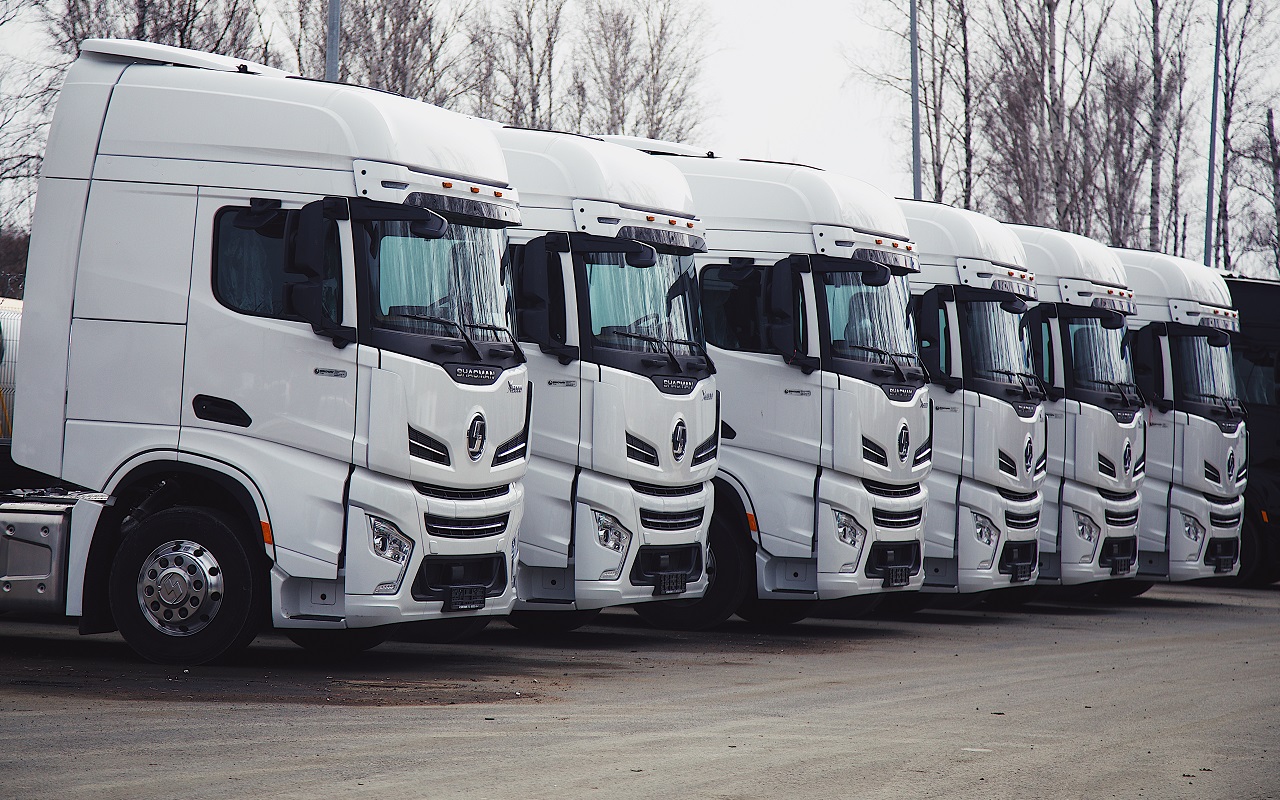

Сравнив предложения на рынке, остановились на автовозах Shacman X6000 с колёсной формулой 4х2 у Sinoway Group, так как техника была в наличии в Екатеринбурге, где также находится крупный сервисный центр.
Shacman X6000
