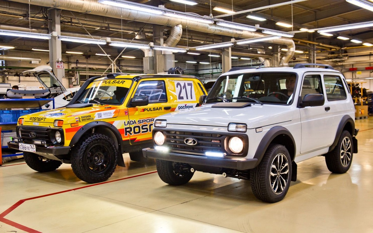

АВТОВАЗ (его дочерняя структура Lada Sport) начал промышленное производство Lada Niva Sport.
Lada Niva Sport
Это трехдверная версия Нивы, которая отличается спортивными настройками подвески и тормозов и мотором (от Lada Granta Sport) 1.6 16V (122 л.с., 151 Н м при 5000 об/мин).
По словам главного редактора журнала «За рулем» Максима Кадакова, двигатель, который на Granta стоит поперечно, в Niva Sport развернут и установлен продольно. Кроме того, изменена подвеска: сзади заменена классическая тяга Панара, и вместо нее четыре поперечные штанги, что позволило устранить сдергивание заднего моста на крутых поворотах.
Таким образом, удалось избежать характерных для короткобазных автомобилей с классической подвеской сдвигов при входе в повороты, особенно в условиях отсутствия системы стабилизации. Колеса теперь ходят гораздо ровнее, без вертикальных сносов. Дисковые тормоза – на всех колесах.
Lada Niva Sport
Также подразделение Lada Sport доработало селективную коробку передач, улучшив ее работу: она стала меньше гудеть, вибрировать, передачи легче переключаются. Это было сделано с учетом двигателя в 122 л.с., трансмиссию настроили более точно под новые требования. Применены усиленные шестерни пятой передачи, усилен картер сцепления, применен однорычажный привод раздаточной коробки, изменена карта селективной сборки.
Lada Niva Sport
Интерьер автомобиля выполнен в контрастном гоночном стиле.
Технологии производства Niva Sport предусматривают поставку окрашенного кузова с АВТОВАЗа на конвейер «Лада Спорт» и дальнейшую индивидуальную сборку.
