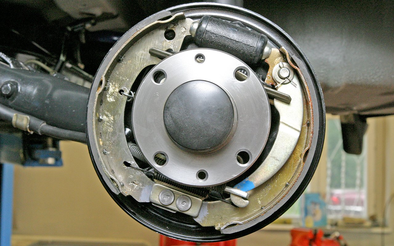

Как работают тормоза?
Внутри металлического барабана, закрепленного на ступице колеса, находятся колодки.
При нажатии на педаль тормоза гидравлические цилиндры раздвигают их, прижимая к внутренней поверхности барабана, что и замедляет автомобиль.
Дисковые тормоза устроены иначе: суппорт сжимает колодки с обеих сторон вращающегося диска. Такая система эффективнее отводит тепло, быстрее реагирует и лучше справляется с экстренным торможением.
