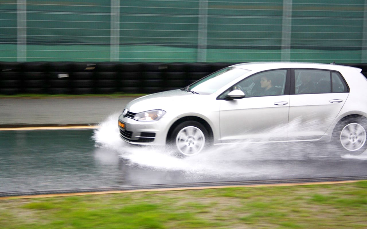

Представьте: вы едете по загородной трассе, накрапывает дождь, асфальт блестит, и вдруг руль становится «пустым», педаль газа не откликается, а машина перестает слушаться и плывет, как корабль.
Это аквапланирование – явление, которое не щадит ни новичков, ни «бывалых». Главный миф заключается в том, что опасность подстерегает только на бешеной скорости. На самом деле с изношенными покрышками эффект «водяной подушки» возникает в разы раньше, превращая даже небольшую лужу в смертельную ловушку.
Андрей Молодовский, шинный эксперт и ведущий специалист по связям с общественностью сети «Колеса Даром»:
– Думаю, что каждый более-менее опытный водитель испытывал на себе эффект аквапланирования, поэтому понимает, насколько «лысые» или сильно изношенные шины опаснее новой резины. Степень такой опасности можно оценивать по-разному: от получения стресса до вылета на встречку или вообще летального исхода. У каждого свой опыт в этом деле (который запоминается на всю жизнь), но одно понимается однозначно: при аквапланировании, когда между шинами и дорожной поверхностью возникает прослойка воды, автомобиль теряет всякое сцепление с дорогой!
Возникновение эффекта аквапланирования и его продолжительность зависят от трех основных факторов: скорости движения, толщины водяной пленки и степени износа протектора шины.
Современные шины могут иметь разные рисунки протектора. Какие-то из них лучше отводят воду из пятна контакта (например, с направленным стреловидным дизайном или с эксклюзивными элементами, спроектированными по законам гидродинамики), какие-то делают это похуже. Разница между лучшими и худшими летними шинами (в новом состоянии) по водоотведению при замерах скоростного порога аквапланирования обычно составляет разброс в 5-10 км/ч. Более существенное влияние все же оказывает глубина самого протектора, вне зависимости от его рисунка.
Если анализировать усредненно, то при толще воды в 3 мм даже новая шина с глубиной протектора 8 мм при скорости 70-75 км/ч сохраняет площадь пятна контакта только на 75%. Протектор глубиной в 3-4 мм при прочих равных теряет уже половину уровня сцепления, а с остатком протектора в 1,6 мм (предельно допустимая законом норма для летних шин) при 3 мм воды и скорости 75 км/ч автомобиль в большинстве случаев уже «поплывет».
Стоит ли говорить про скорости свыше 100 км/ч, когда даже протектор с глубиной 8 мм в таких условиях теряет более половины площади пятна контакта…

Действия при аквапланировании можно описать двумя словами: «не тормозите». Самым правильным решением, которое оттачивают на специальных полигонах или годами опыта, будет просто крепко держать руль, полностью убрать ногу с педали газа и ждать, тем самым дать машине возможность самой замедлиться и восстановить контакт с дорогой.
