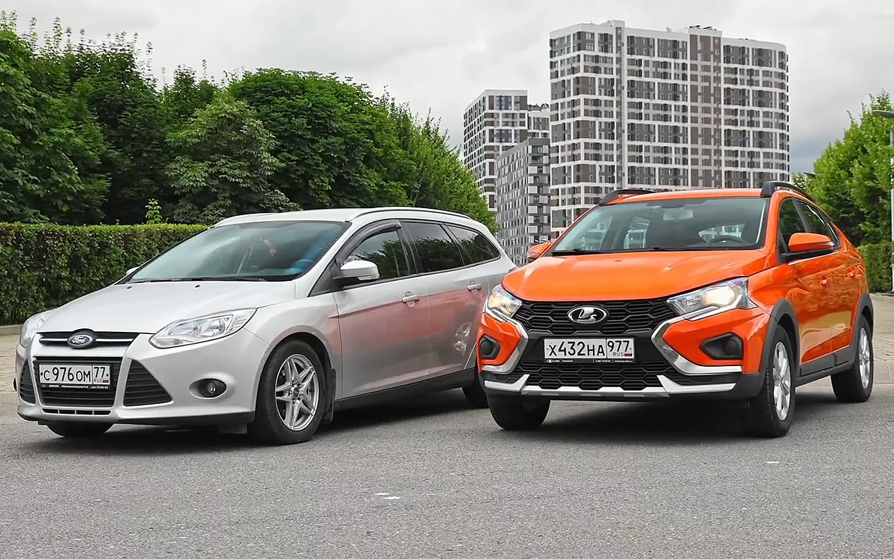

Извечный вопрос: новый автомобиль или бэушный за те же деньги? Мы решили его конкретизировать таким образом: купить новый универсал Лада Искра SW Cross или изрядно поживший универсал Ford Focus Wagon? И какие подводные камни может подкинуть конкретный автомобиль с пробегом?
Новая Лада Искра SW Cross с мотором 1.6 (106 л.с.) и вариатором обошлась нам в 1 747 000 рублей. А Ford Focus 1.6 (125 л.с.) 2013 года выпуска с пробегом 150 000 км можно купить за 1-1,3 млн рублей, в зависимости от состояния.
