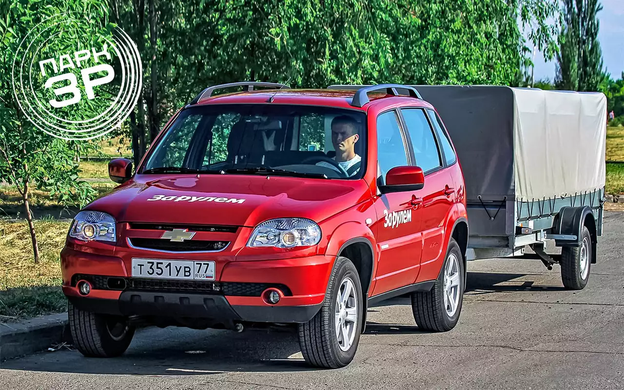

Здравствуйте! Планирую приобрести Шниву в качестве второго автомобиля, который будет эксплуатироваться с прицепом. Отсюда вопросы: на сколько возрастает расход топлива при эксплуатации с прицепом, хватает ли динамики с прицепом? Может целесообразно поменять главные пары с 3.9 на 4.1? Спасибо. Максим
 Сергей Мишин, редактор журнала «За рулем» (отдел автомобильной информации):
– Увеличение расхода Шнивы при использовании прицепа зависит от множества факторов - массы прицепа с грузом, его аэродинамики и режимов движения. Дополнительно повлияют условия эксплуатации, в частности местность - равнинная или горная.
В режимах с более-менее равномерным (загородным) движением увеличение расхода в первую очередь будет зависеть от аэродинамики (высоты и конфигурации тента) прицепа, и составит от 1 до 2 литров на 100 км, если тент не будет выше автомобиля.
В городских режимах (разгоны-торможения) прирост больше зависит от массы прицепа и может составить 2-5 литра. Увеличение передаточных чисел главных пар до 4,1 даст незначительный эффект в приемистости автомобиля в городских условиях - около пяти процентов. Полагаю, что на "разгоне" вы это даже не почувствуете. А в условиях загородного движения может увеличить расход топлива на те же пять процентов.
Прежде чем решиться на замену главных пар, прикиньте, во сколько вам обойдется эта процедура, и за какой пробег вы сможете отбить деньги за такой апгрейд. Вряд ли это выгодно с экономической точки зрения.
В целом на Шниве с прицепом общей массой до полутонны ездить можно, если жизнь заставляет. Трогание с тяжелым прицепом (полтонны весом) в горку или выезд из подземного гаража потребует включения пониженного ряда раздаточной коробки. Прицеп заставит вас напрочь забыть слово динамика. Шнива сама по себе разгоняется очень вяло, а с прицепом понятие "разгон" становится неприменимым к этому автомобилю. Придется представлять себя водителем тяжеленного автопоезда, особенно в режиме набора скорости.
