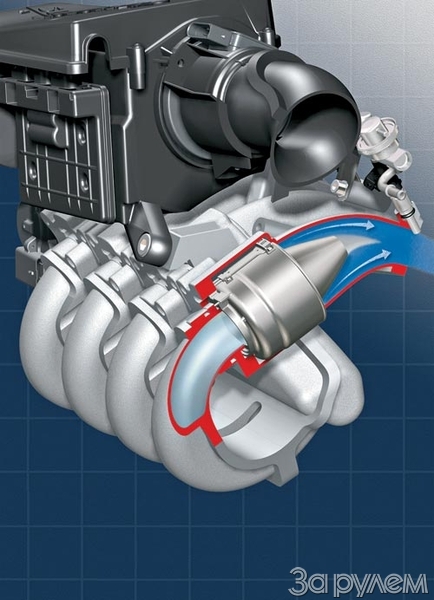

Во впускном трубопроводе перед каждым цилиндром установлен специальный электромагнитный клапан, управляемый собственным контроллером, который через шину передачи данных связан с основным электронным блоком двигателя. В начале такта впуска клапан плотно закрыт. Незадолго до нижней мертвой точки, когда разрежение в цилиндре максимально, клапан резко открывается. Воздух устремляется в цилиндр с огромной скоростью, создавая сверхзвуковую ударную волну. Если бы клапан остался открытым и дальше, часть воздуха вернулась бы во впускной коллектор, но быстродействующая электроника успевает "захлопнуть дверь". В качестве "бесплатного приложения" ударная волна воздуха лучше перемешивает топливную смесь и снижает склонность мотора к детонации.
Прямой эффект - увеличившийся на 30% (!) крутящий момент в самом неблагоприятном режиме, когда двигатель работает на низких оборотах, а водитель резко прибавляет газ. В новой конструкции нет капризной турбины и вообще никаких вращающихся деталей - только клапан да пара управляющих соленоидов.
