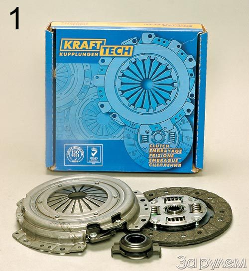

1 Заявленный производитель -
KRAFTTECH,
страна не указана
Маркировка:
подшипник отсутствует
диск ведомый Y 3200A B0206
диск нажимной X2200C
Особые приметы: знак одобрения отсутствует. Ведомый диск имеет 4 демпферные пружины. У диафрагменной пружины нажимного диска ("корзины") - 18 лепестков. На упаковке
комплекта есть обозначение - 2110 W3200C B2240.
Цена - 850 руб.
