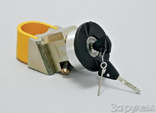

Подробнее? Можно и подробнее. Попавший на испытания "Бастион" (ЗР, 2003, №11) выполнен практически безупречно: отличная эргономика, безукоризненно подобранные материалы, высокое качество исполнения. Механизм блокирования хорошо продуман: отжать ригель привычным способом нельзя, поскольку он фиксируется специальным механизмом. Замковая часть отбивает всякие мысли об отмычках - бесполезно.
После подобных дифирамбов становится непонятно - так почему же не будет рекорда? Однако капитан оказался прав: после шести минут борьбы с применением как огромного победитового сверла, так и ма-а-аленьких таких штучек (каких - не скажем) оборонительный бастион пал...

Имя - БАСТИОН. Место рождения - Тольятти, фирма "Флим". Примерная цена - 3500 руб.
