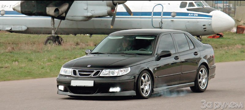

Тем не менее нам удалось замерить не одну, а две машины! Наше появление на Каширке было весьма эффектным: на площадку перед боксом один за другим вкатились два черных SAAB 9-5. Один – уже знакомый нам «Тролль» 2002 года, второй – с ним только предстояло познакомиться – седан 1998 года (9-5 первого поколения).

Первым на замер встал «Тролль» (имя автомобилю досталось от швейцарского ателье Hirsch Performance, выполнившего часть тюнинга). Николай отрегулировал давление наддува. Оператор нашел в памяти компьютера результаты октябрьского замера, внес коррективы, и «процесс пошел». По ходу замеров несколько раз пришлось колдовать с давлением. Вердикт – 352 л.с. и 560 Н.м. Неожиданно,ведь в предыдущем случае было 381 л.с. и 546 Н.м. Оказалось, раньше замеры проводили при пиковом давлении – 2,2 бара. Теперь же было установлено 1,85. Но не это главное. Владелец машины хотел сделать ее более удобной для повседневного использования и поэтому просил Николая «поднять» низы и середину. Именно это и было итогом работы: кривая ВСХ сместилась относительно старой на 1500 оборотов ниже. Теперь максимальная мощность и момент доступны с 3000 оборотов. Чтобы добиться такого результата, Николай доработал головку блока, заменил выпускные клапаны (поставил увеличенные на 4 мм), установил более производительные форсунки (630 вместо 530 мл/мин), переписал программу управления. Попутно заменил сцепление, установив корзину SPEC Stage 4, рассчитанную на момент в 560 Н.м. Вместо стандартного шкива коленвала поставил облегченный на 2,2 кг, который должен был обеспечить двигателю легкий выход на высокие обороты и меньшую инерционность при сбросе «газа». Это изделие Николай заказал у одного из азиатских тюнеров SAAB, но после одобрения у специалистов российского оборонного предприятия, подтвердивших качество и высокие характеристики.
В дополнение ко всему заменил тормоза. И ранее они были совсем не хилыми: 4-поршневые «машинки» AP-Racing, диски диаметром 330 мм спереди. Но владелец хотел еще усилить систему, и теперь на его машине 6-поршневые суппорты NGB Performance и 336-миллиметровые перфорированные диски. Эту модификацию, равно как и установку увеличенного заднего стабилизатора, предстояло оценить позже, после замера второго 9-5.
