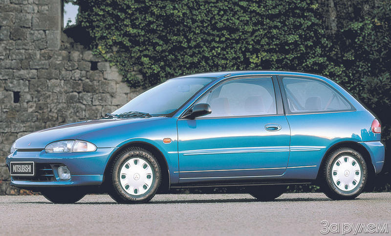

Mitsubishi Colt (CJ0)
Общая оценка
«Замыленный» Colt выглядит старомодно. В салоне на переднем ряду сидений с бедненькой обивкой чувствуется недостаток пространства. А сзади просто тесно, как в компактном автомобиле классом ниже. Багажник хэтчбека имеет объем 240 л, при сложенных задних местах увеличивается до 830 л. Если этого мало, следует сделать выбор в пользу родственного универсала Lancer с грузовым отсеком 1339 л.
Ездовые качества
Своим уверенным поведением на дороге Colt обязан достаточно жесткой подвеске. У машины легкое и точное управление, которое вместе с потенциалом топового мотора (103 л.с.) может подарить ощущение driver’s car.
Недостатки
В целом модель предыдущего поколения оказалась крепкой лошадкой. Редкие жалобы владельцев касаются прогорания прокладки головки блока, утечки охлаждающей жидкости, в том числе через потрескавшиеся резиновые шланги. Этим больше грешили машины, совершившие не один марафонский забег на большой скорости. У Colt до 1999 года выпуска отмечены случаи разрушения приводной звездочки распредвала. К типичным проблемам можно отнести отказ дворников и перебои в работе компрессора климатической установки.
