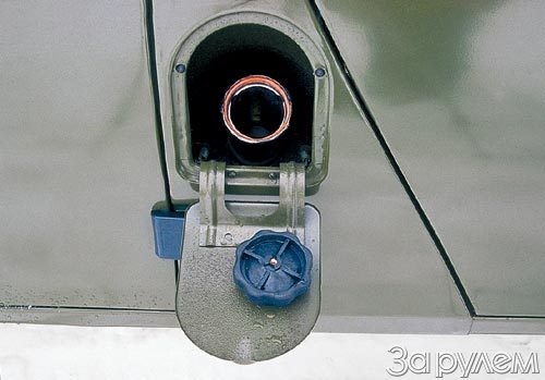

Такой «наливайки» в горловине «Хантера» нет, а жаль…

Сюда – только неэтилированный АИ-92.
