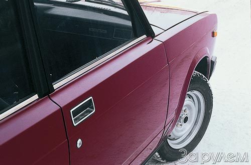

По давно заведенной традиции, рассказывая об относительно недорогой технике, особое внимание мы уделяем качеству сборки. Сегодня поводов для критики немного: претензии в основном связаны с дверями. У «жигулей» – все плохо закрываются, у «Таврии» – на мойке текут задние. Но есть достаточно поводов обсудить общую культуру проектирования и производства.

А почему часть «семерок» поступает в автосалоны с правым наружным зеркалом, а часть – без? Или на АвтоВАЗе считают эту штуковину дополнительным аксессуаром?

Часть «семерок» продают с правым зеркалом. Но не все.
