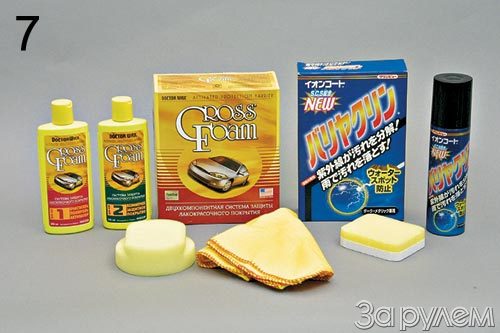

Новейшие разработки в области защиты лакокрасочных покрытий представлены двумя полиролями длительного действия – японским «Ионный барьер» и CROSS FOAM (двухкомпонентная система защиты) из США. Первый для новых покрытий, второй – и для потускневших тоже. Эти препараты вступают в межмолекулярные соединения с верхним слоем краски, улучшая его защитные свойства. CROSS FOAM – в двух флаконах. Полимер из первого активирует состав из второго. Новый продукт с высокой проникающей способностью закрывает микроповреждения краски. «Ионный барьер» содержит суперколлоидную керамику S.C.S – она, как сказано в инструкции, усиливает действие остальных компонентов.
После обработки с применением большинства полиролей вода уже не растекается по поверхности кузова, а собирается в капли. Их легко сдувает поток воздуха. Обработанное место легко отличить – и с закрытыми глазами поверхность на ощупь гладкая, скользкая. Собственно, по этим признакам мы и оценивали устойчивость полиролей к мойкам. Поверхность кузова разделили на участки и каждый обработали своим препаратом. Затем машину шесть раз вымыли с автошампунями вручную. Результаты – в таблице.
При мойке, в основном, удаляется верхний защитный слой, полироль же работает гораздо дольше в глубине трещин. Так что уменьшение блеска ранее натертого кузова говорит о необходимости новой обработки. (Экзотический «Ионный барьер» и двухкомпонентный CROSS FOAM рекомендуется применять дважды в год.)

Длительно работающие составы.
