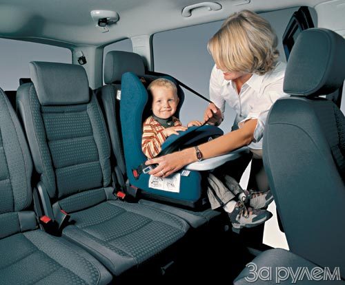

Малышей усаживают в специальные детские кресла (производитель автомобиля выбирает модель сам, как и расположение кресла – обычно его крепят сзади) и пристегивают ремнями безопасности. Только так можно обеспечить маленьким пассажирам необходимую защиту при ударе. Как правило, детей-манекенов подсаживают к взрослым, чтобы не проводить дополнительные испытания и не разбивать лишние автомобили.

1. Грамотно подбирать детское сиденье надо, учитывая конструкцию кресла, его происхождение (в маркировке обязательно должна быть буква Е и номер протокола испытаний), рост ребенка (ЗР, 2001, № 6). Существует несколько групп детских сидений, рассчитанных на разный возраст и вес (см. табл. 2).
2. Крепить сиденье в салоне лучше с помощью системы «Изофикс». Исследования, проведенные в Германии, показали, что кресла, пристегнутые ремнями, в половине случаев установлены неправильно. На автомобилях с замками «Изофикс» такие ошибки практически исключены. У вас пока иная машина? Будьте внимательней!
3. Если устанавливаете сиденье спереди, отключите пассажирскую подушку безопасности. Выключатель обычно расположен на правом торце приборной панели. Если ваша машина оборудована боковыми подушками-шторками, постарайтесь, чтобы ребенок головой не касался стекол и обивок дверей. А чтобы в дальней дороге малышу было удобно спать, купите кресло со специальными подголовниками. Сажая ребенка сзади, сдвиньте переднее сиденье вперед, тогда при ударе малыш не достанет до спинки переднего кресла.
4. Последний совет – общий. Завтра утром малыша вновь везти в садик? Обеспечьте безопасность путешествия сегодня. А вообще, кресло для автомобильных путешествий – неплохой подарок к первому дню рождения.
