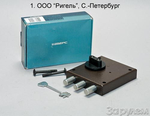

К самым простым господин капитан причислил петербургского «Богатыря». И дело не только в довольно низкой цене – кстати, серьезные импортные замки, по его мнению, начинаются примерно с 6000 «рэ»… Однако послушаем специалиста.
– Обыкновенный дешевый замочек второго класса, – комментирует капитан М. – И открывается довольно легко, и сертификат имеется, да только вот игрушечный он какой-то… К тому же ключик грубо сделан, а крепежные болты совсем мягкие: несколько ударов зубилом – и все! Можно и покультурнее поработать: он еще отмычек боится. Берете пустой ключ без насечек, создаете натяг, а затем отмычкой начинаете поочередно выставлять сувальды в нужное положение… Был бы вот этот штифт не круглый, а квадратный, пришлось бы повозиться подольше, а здесь – запросто.
Впрочем, отмычка для такого изделия – слишком большая честь. Куда более приятный подарок жулику – штатная «открывалка» с внутренней стороны. «Открывалка» сидит на оси, а ось – сквозная… И если просверлить «с улицы» одну-единственную дырочку и провернуть эту ось снаружи, то ни ключ, ни отмычки уже и не понадобятся. Что и продемонстрировал в течение минуты наш «сенсей»…
Как найти место для сверления нужной дырочки? Проще простого – с помощью шаблона. Заходит к вам в гараж некая личность и что-нибудь просит – отвертку на пару минут или водицы испить… А пока вы суетитесь, личность спокойно осматривает ваши ворота с изнанки, оценивая тип примененного замочка. Затем в спокойной обстановке нужный шаблон извлекают из «коллекции» и прикладывают снаружи к замочной скважине – остается взять в руки дрель… Кстати, точно таким же способом высверливаются нужные стойки и прочие «болевые точки» приговоренного замочка.

1
Замок накладной «Богатырь»
Заявленный производитель –
ООО «Ригель», С.-Петербург
Ориентировочная цена – 380 руб.
Недорогой по нынешним временам замочек на поверку оказался совершенно заурядным изделием. Работать, в общем-то, будет (хотя ключик сделан весьма грубо), но на деле защитит разве что от начинающего взломщика. Некаленые болты крепления, мягкие ригели, непродуманная механика – в итоге испугается как отмычек, так и ножовки. Впрочем, от замка 2-го класса защиты многого требовать и нельзя – так что, если руководствоваться принципом «Все равно залезут!», вполне можно брать…
Резюме: замок-теоретик.
