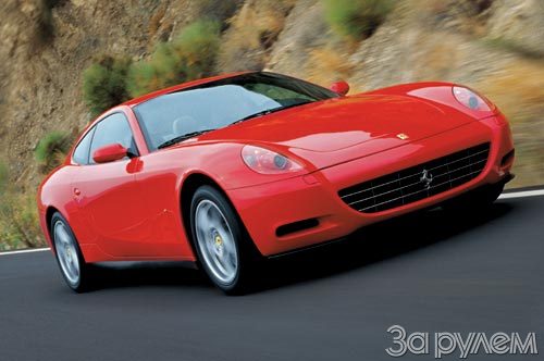

Новая «Феррари» дополнила линейку мощных купе с двигателем V12 и посадочной формулой 2+2. Основоположница, модель 166 Inter, появилась на свет в 1948 году. Некоторые характерные черты угадываются в облике «Скальетти» (модель названа в честь ныне здравствующего Серджо Скальетти, автора многих кузовов «Феррари» середины прошлого века). Например, в профиле вытянутой передней части, где прячется немаленький мотор V12, к тому же сдвинутый внутрь базы. Можно найти сходство и с другими моделями «Феррари»: ниспадающая линия крыши, форма боковых окон... Это не эклектика, это – порода.

Над кузовами «Феррари» и « Шевроле» трудились не только дизайнеры. Конструкциям и материалам позавидуют многие серийные автомобили. «Скальетти», например, стала первой «Феррари» с двигателем V12, кузов которой сделан целиком из алюминиевых сплавов. Причем 38% составляют силовые детали, отлитые методом экструзии (расплавленный металл выдавливают через профилирующее отверстие – фильеру), еще 34% – особо прочные вставки, на которые приходятся основные нагрузки, а оставшиеся 28% – это алюминиевые листы обшивки. Технология сборочных операций зависит от назначения и конструкции элементов: сварка в среде инертного газа, точечная, соединение специальными заклепками.
Жестянщики из Маранелло действительно поработали на славу. Легкость – не единственное достоинство кузова «Скальетти». По сравнению с предшественницей «Феррари-456» заметно улучшено соотношение массы и жесткости, снизились вредные вибрации и шум. Иными словами, новые технологии помогли повысить комфорт, отшлифовать управляемость.

О том, что в итальянской скудерии уделяют немалое внимание пассивной безопасности, красноречиво говорят виртуальные крэш-тесты. Например, после удара задней частью автомобиля в деформируемый барьер на скорости 80 км/ч повреждения кузова не опасны для пассажиров. Более того, итальянцы утверждают: передок столь эффективно поглощает энергию, что при фронтальном ударе «Скальетти» способна защитить ездоков даже без подушек безопасности (кстати, их всего две!). Естественно, если пассажиры будут пристегнуты.
Перед кузовщиками стояла еще одна сложная задача – укротить ветер. Ведь характер воздушных потоков сказывается уже на скорости около 100 км/ч. А когда стрелка спидометра пляшет около отметки 300?! Новый «Корвет» провел в аэродинамической трубе около 400 часов. Показатели получились очень недурными – коэффициент аэродинамического сопротивления (Сх) составляет 0,28. По соседству с машинами первой формулы продували «Скальетти». Правда, результат у «Феррари» скромнее: Сх – 0,335.

В кузове «Феррари» – усовершенствованный двигатель модели «575М Маранелло». Рабочий объем остался прежним, а степень сжатия увеличили до 11,2. Кроме того, изменили геометрию и объем выпускного тракта, поработали над впускным трубопроводом. Крутящий момент не изменился, зато максимальная мощность при тех же оборотах выросла на 18 кВт/25 л. с. Блок цилиндров с углом развала 65о, головки, масляный картер отлиты из легких сплавов. Привод четырех распредвалов – зубчатым ремнем.

Момент от двигателя « Феррари» идет через шестиступенчатую механическую коробку. По желанию клиента устанавливают электрогидравлическое управление сцеплением и переключением передач. Обозначение F1A указывает на схожесть с агрегатом формулы 1. Кнопкой на руле водитель включает спортивный режим, а подрулевыми «лопухами» может перещелкивать передачи вручную. Удержать автомобиль на курсе помогает самоблокирующийся задний дифференциал. При резком старте он «запирается» на 25% и на 45%, когда водитель убирает ногу с педали газа.

Снизить крены, улучшить управляемость, повысить комфорт на «Феррари» помогают амортизаторы, которые меняют жесткость в зависимости от скорости и состояния дороги. Увлекшегося водителя осадит электроника: фирменная система CST (Control for Stability and Traction), притормозив излишне быстрые колеса, не даст уйти с заданной траектории. Если уверены, что без посторонней помощи усмирите жеребца из Маранелло, можете отключить систему кнопкой на руле. Или выбрать спортивный режим, при котором СST больше доверяет пилоту, позволяя колесам немного пробуксовать.
