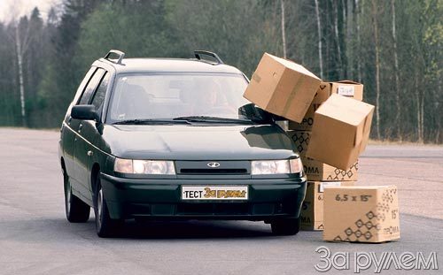

ПОЛНЫЙ ТОРМОЗ
На скользких зимних покрытиях «антиблок» весьма наглядно демонстрирует превосходство даже над мастерством эксперта. Чем ниже коэффициент сцепления шин с дорогой, тем проще и безопаснее управлять замедлением. Водитель просто давит на педаль тормоза так, как ему хочется, и под мерный стрекот антиблокировочной системы «одиннадцатая» послушно замирает на заданной отметке, демонстрируя довольно стабильные результаты.
Лишь на укатанном снегу шансы «с АBS» или «без» практически уравниваются – заблокированная зимняя шина довольно эффективно «вгрызается» в дорогу зубастым протектором. На льду же отключение помощника резко снижает кучность результатов, требуя прямо-таки ювелирного обращения с автомобилем. Вдоволь поэкспериментировав в зимних условиях, мы принимаем новшество, хотя что-то в работе «антиблока» слегка настораживает. То ли велико усилие на педали, то ли инертна работа привода тормозов. Словом, нашей «одиннадцатой» даже зимой явно не хватает быстродействия, этакой иномарочной легкости в первый, начальный момент замедления.
Увы, летний эксперимент лишь добавил негативных впечатлений. Здесь «Его Величество усилие» выходит на первый план, огорошивая цифрами. Едва начав замеры на мокрой дороге, мы вынуждены были их прекратить, так как вместо положенных 30–50 кг усилие на педали зашкаливает за сотню. Пришлось переключиться на эксперименты с колодками, одновременно начав консультации со специалистами. Их вердикт неутешителен: без серьезного вмешательства в конструкцию автомобиля хороших результатов не добьешься. Хороших в смысле управления замедлением, ибо сами-то цифры тормозного пути выглядят весьма жизнерадостно, вновь подчеркивая некоторое преимущество электронного помощника. Однако полученное такой ценой, оно весьма сомнительно.
