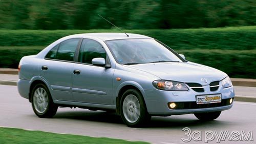

Нынешняя «Алмера» была представлена широкой публике в 2000 году, а к Парижскому автосалону 2002 года перенесла модернизацию. «Самый европейский автомобиль в модельном ряду фирмы», построенный на глобальной платформе MS, был совместно разработан японскими и европейскими инженерными центрами компании и выпускается в Великобритании.
«Алмера» привлекательна многими техническими решениями, уже распространенными или только набирающими популярность в компактном классе С: многорычажной задней подвеской, «умными» двигателями с гибким управлением рабочим процессом, изобилием подушек безопасности. Есть в ней и то, что чаще встречается у машин более высокого класса – например, активные подголовники передних сидений (дополнительное оборудование) и индивидуальные настройки, согласованные с каждым из двух ключей от автомобиля. Правда, « Ниссан» запоминает не положения кресла (здесь стоит механическое), а настройки аудиосистемы, но и это здорово.
В Россию официальные дилеры везут седаны и пятидверные хэтчбеки с бензиновыми двигателями 1,5 л, 72 кВт/98 л. с. или 1,8 л, 85 кВт/116 л. с., механической пятиступенчатой или автоматической четырехступенчатой коробками передач. По заказу можно купить трехдверный хэтчбек, однако встретить такой в салоне почти невозможно. Основные комплектации Com-fort и Luxury отличаются не только уровнем оснащения, но и органами управления на передней панели.
С января этого года российские дилеры вернулись к долларовым ценам. Это повысило привлекательность машин, особенно недорогих комплектаций. Рекомендованная цена на автомобиль с «механикой» и двигателем 1,5 л – от $15 500 до 16 950 (см. таблицу). Минимальная для машины с двигателем 1,8 л – $17 900, а с мощным мотором и «автоматом» – от $20 900 (все типы кузовов).
Базовая комплектация довольно богата: фронтальные подушки водителя и переднего пассажира, кондиционер, центральный замок, два электрических стеклоподъемника, подогрев зеркал и передних сидений, омыватель фар, аудиоподготовка. Мы взяли на тест «заряженный» автомобиль в комплектации Luxury за $21 400 – с двигателем 1,8 л и автоматической коробкой передач.
СНАРУЖИ И ВНУТРИ
На взгляд автора, «Алмера» весьма симпатична, хотя не вполне изящна. Высокая линия капота оставляет больше места в моторном отсеке и хорошо сказывается на аэродинамике, хотя создает некоторое ощущение громоздкости. Даже с водительского места автомобиль поначалу кажется большим (хотя никто не говорит, что это плохо).
В салоне уютно: ухватистый четырехспицевый руль с вынесенным управлением магнитолой, лаконичные шкалы приборов, множество ниш и ящичков для мелких предметов, вместительные карманы на дверях. Для удобства крупных людей водительское кресло немного отодвинуто от двери, из-за чего рулевое колесо ощутимо смещено влево. Поначалу непривычно, но вскоре перестаешь обращать внимание.
Само кресло имеет, кроме привычных, раздельную регулировку высоты передней и задней частей подушки и рычажок для изменения поясничного подпора. Вместе со способностью рулевой колонки перемещаться вверх-вниз этого более чем достаточно, чтобы подобрать удобную посадку.
В интерьере много «дорогих» материалов. Например, вставки в дверях с расстояния вытянутой руки можно принять за кожаные, хотя в действительности перед нами лишь хороший пластик. Им же отделана верхняя часть передней панели. Правда, здесь его труднее спутать с кожей: технологичный материал выдают солнечные блики.
Отдельного упоминания заслуживает центральная консоль. В дорогом варианте она называется N-Form: с большим дисплеем, разветвленным меню и очень эстетичной панелью управления этим великолепием. Первая попытка освоить ее «методом тыка» может затянуться – например, для управления климатической установкой в ручном режиме приходится задействовать «музыкальные» клавиши.
В комплектации Comfort панель с более привычными «крутилками». Смотрятся они не так красиво, но, говоря по правде, нужный результат здесь получишь быстрее, а главное – почти не отрывая взгляда от дороги.
Три невысоких подголовника сзади в утопленном положении не мешают обзору. Объем багажника и пространство для задних пассажиров типичны для этого класса. Впрочем, 460 литров для груза – пожалуй, даже больше среднего.
КАК ЕДЕТ
Самое интересное с этой точки зрения – двигатель. Современный 1,8-литровый мотор с изменяемыми фазами газораспределения и управляемыми заслонками-завихрителями во впускном коллекторе выдает 97% крутящего момента (а это почти 160 Н.м) в широком диапазоне от 2400 до 4800 об/мин.
Этот интервал примерно соответствует интенсивному разгону. В первые секунды водителю даже кажется, что лошадиных сил под капотом больше, чем указано в инструкции. Чуть позже все приходит в «норму»: шум прибывает, а преимущества над привычными большинству двигателями такого же объема сходят на нет. Вообще, наиболее приятный для водителя режим движения «Алмеры» – езда в «полпедали» или чуть меньше, когда легкое движение правой ступни уже можно почувствовать спиной.
На сегодняшнее поколение машины устанавливают не только доработанные двигатели, но и обновленную автоматическую коробку передач. Например, с третьей на первую она переходит не напрямую, а только «через вторую». Переключения стали аккуратнее.
Рулевое управление «Ниссана» у неамбициозного водителя вызовет только похвалу. Чуть меньше трех оборотов между крайними положениями облегчают жизнь на городских улицах. А переменное передаточное отношение рейки снижает чувствительность руля около нейтральной зоны, не заставляя напрягаться на шоссе.
Энергоемкость подвески достаточна, хотя при комплектации шинами 195/55R16 (в базовом варианте 185/65R16) нам было на что посетовать. Низкопрофильные покрышки, безусловно, лучше держат дорогу, но при умеренно-аккуратном проезде участков с неоконченным «ямочным» ремонтом их можно пробить до обода красивого литого колеса. Хорошая управляемость иногда оказывается непрактичной, чего, к счастью, нельзя сказать об автомобиле в целом.
А в общем «Алмера» – весьма привлекательный автомобиль на каждый день. Ни толчея мегаполиса, ни просторы наспех отремонтированных дорог не вызывают у водителя ощущения дискомфорта – он неизменно «в своей тарелке».
