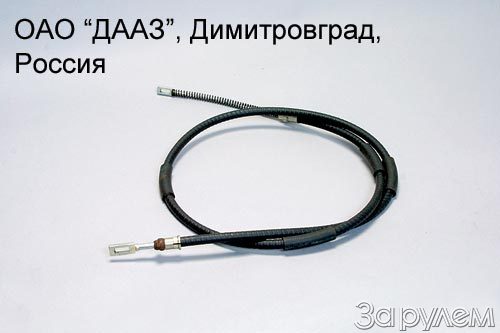

Заявленный производитель –
ОАО «ДААЗ», Димитровград, Россия
Ориентировочная цена – 35–40 руб.
Опознавательным знаком даазовских тросиков служит приведенная на фото эмблема – ее можно отыскать на наконечнике оболочки. Упаковка отсутствует как класс. Один из тросов сразу был забракован из-за негодных размеров, зато другой единственным из всех выдержал испытания без замечаний. Он в итоге и оказался победителем. Захотите купить – не забудьте прихватить из дома рулетку…
