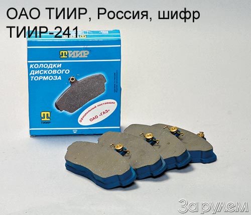

Заявленный изготовитель и обозначение –
ОАО «ТИИР», Россия,
шифр ТИИР-241
Применяемость – GAZ 2217 «Соболь»
Ориентировочная цена – 240 руб.
Официальный поставщик ОАО « ГАЗ» – на упаковке написано именно это – выступил отлично. Вернее, почти отлично: при проверке прочности соединения одна из колодок оторвалась как раз при 2,5 МПа – а где же технологический запас? В остальном же безасбестовые колодки почти во всех режимах были в лидерах, расплатившись за это средним износом элементов.
