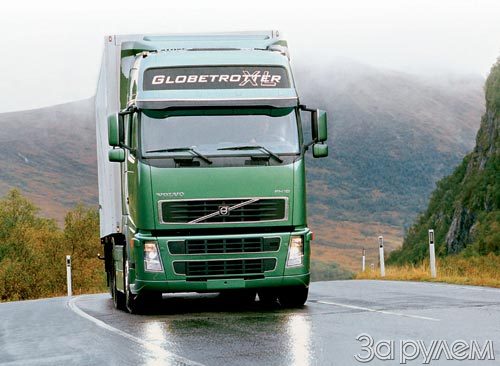

По сложившейся традиции журналисты ЗР участвуют во многих автопробегах. Едва стартовала во Владивосток экспедиция «Нашей марки», как нас пригласили на демо-тур грузовиков « Вольво» по городам Сибири и Урала. Туда, где есть представительства и сервисные станции «Вольво Тракс». Уфа, Екатеринбург, Новокузнецк, Омск, Новосибирск, Красноярск. Из четырех машин две – самосвал FM12 и седельный тягач FH12 собраны в Зеленограде (ЗР, 2003, № 11), третьим стал фургончик FL6, а большой зеленой «изюминой» пробега – «чистокровный швед», топ-модель концерна – «Вольво-FH16». В этом году только начинаются их поставки в Россию, и велико было искушение проверить флагмана на трассе.

Горы на Южном Урале не очень высокие, но здесь-то и проявились способности зеленого « Вольво». На подъемах из автопоездов более-менее сопоставимы с « Вольво» суперМАЗы с 400-сильными ЯМЗ-7511. Но абсолютным лидером оказался маленький автопоезд – пожилые «Жигули»-«шестерка» с высоким тентованным прицепом, груженные и в салоне какими-то коробками. Еще бы – 40 «лошадей» на тонну полной массы. А вот на спусках FH16 действительно нет равных.
Отечественные грузовики сходят с гор на чуть большей скорости, чем забираются на них, и все равно над трассой стоит запах горелых накладок. Неоспоримо преимущество дисковых тормозов у « Вольво», но самое главное – взаимодействие горного тормоза, компрессионного моторного и гидравлического трансмиссионного – ретардера.
Когда рычажок дополнительной тормозной системы в положении «автомат», в первую очередь заработает именно она. Если эффективности почти в 500 кВт не хватает, при дальнейшем нажатии на педаль вступают в работу колесные дисковые механизмы, цепко держа на спуске груженый автопоезд. (Говорят, чертежи отечественного ретардера который год пылятся на кульманах инженеров ЯМЗ…)
