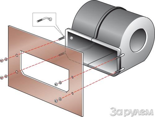

Ну а как вентилятор соединить с отопителем? Через адаптер, показанный на рисунке. (Размеров не указываем – сделайте по месту, как и мы.) Материал адаптера?.. Нет, не что угодно! Обычная фанера, например, не пойдет – довольно скоро размокнет. Металлический лист? На тонком вентилятор может неприятно вибрировать, а толстый тяжел. Наше решение – лист текстолита толщиной 5 мм.
Вентилятор нужно правильно сориентировать – выходом «улитки» снизу, так он и должен быть закреплен на адаптере, а последний надо прочно соединить с корпусом отопителя (см. рис.). Но как? Мы применили для этого хитро (Г-образно) изогнутые винты М3 длиной по 15 мм. Четырех точек крепления достаточно.
