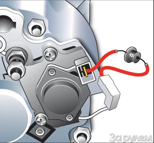

Владельцы новых Izh 2126, видимо, заметили, что аккумуляторные батареи их машин сидят на голодном пайке. Вместо предписанных заводом 13,9–14,6 В в сети всего 13,3–13,6 В. При том, что генератор и регулятор напряжения вполне исправны. Если ничего не предпринять, то зимой раз в две недели (а может и чаще, в зависимости от манеры езды) батарею придется ставить на зарядку. Езда же на «полудохлом» аккумуляторе, как известно, существенно снижает срок его службы.
Почему же исправная бортовая сеть на новых автомобилях не обеспечивает должной зарядки? Дело, как нам представляется, в том, что на машинах прежних лет выпуска регулятор напряжения подключали в сеть через монтажный блок и замок зажигания. Падение напряжения на тоненьких проводах как раз и обеспечивало нужный режим зарядки. В новой схеме регулятор запитывается от дополнительных диодов, встроенных в генератор, и что происходит в бортовой сети, ему «не видно». Между тем увеличить напряжение в сети до нормы несложно. Достаточно вставить в цепь питания регулятора любой диод, рассчитанный на ток 5 А. (Мы использовали КД 202 В.) Падение напряжения на этом диоде обеспечит необходимый режим в сети.
