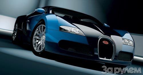

«Бугатти-EB 16.4 Вейрон» – самый мощный из серийных автомобилей. Легендарную марку воскресил концерн « Фольксваген» – в 2001-м на выставке во Франкфурте представили прототип, а с этого года, наконец, начали производство. Соперник «Бугатти» – малоизвестное купе «Зонда» итальянской фирмы «Пагани». Этот суперкар дебютировал в 1999 году, а в 2003-м получил двигатель большего объема и мощности.
ДОРОГАЯ ОБЕРТКА
Новый «Бугатти», по словам создателей, – мост между прошлым и будущим. Перед командой Хармита Варкуса из «Центра превосходного дизайна» (Center of Excellence Design) концерна « Фольксваген» стояла цель сделать автомобиль в духе фирменных традиций, но ультрасовременный по дизайну и техническому уровню. Уже в первых набросках угадывался спорткар с неповторимыми динамичными формами. Из прошлого новый «Бугатти» взял классическую двухцветную раскраску и традиционную форму радиаторной решетки. Короткие передний и задний свесы, длинная база и скругленные линии, панели за боковыми стеклами, визуально удлиняющие машину, воздухозаборники, выступающие над крышей, – все это подчеркивает мощь и элегантность. Из истории пришло и имя – в 30-е годы прошлого века Пьер Вейрон одержал на спортивных «бугатти» серию красивых побед.

Основные детали кузова «Бугатти-ЕB 16.4» – из углепластика, усиленного алюминиевыми пластинами. Автомобиль получился не только легким, но и безопасным – виртуальные и реальные крэш-тесты доказали, что панели и силовая структура эффективно поглощают энергию при ударе. Для изготовления шасси тоже применяют углепластик и другие легкие материалы. Например, многие элементы подвески из кованого алюминия, ступицы колес – из нержавеющей стали, тормозные диски (к слову, замедление здесь близко к тому, что испытывают пилоты формулы 1) – из керамики.

Но блеск двигателя «Пагани» меркнет рядом с агрегатом «Бугатти» – творением мотористов концерна « Фольксваген». Восьмилитровый 16-цилиндровый – пока единственный из серийных легковых моторов развивает свыше 1000 л. с. Добиваясь компактности и жесткости, соединили две узкие V-образные «восьмерки» под углом 90°. Воздух (его охлаждают два интеркулера, расположенные над двигателем) нагнетают в цилиндры четыре турбокомпрессора. Кроме них, получить столь высокие показатели помогает непосредственный впрыск топлива FSI и регулируемые фазы. Мотором управляет электронная система высокого быстродействия; на каждой «восьмерке» установлены независимые друг от друга процессоры, которыми командует центральный блок.

«Бугатти» оснастили постоянным полным приводом. Задний редуктор прикреплен к двигателю – таким образом удалось сделать конструкцию не только компактнее, но и жестче. Момент к передней и задней осям идет через семиступенчатую коробку с последовательным переключением, разработанную специально для новой модели и схожую с агрегатами формулы 1. Передачи можно переключать вручную или доверить это электронике, которая ухитряется перескочить с одной ступеньки на другую всего за 0,2 с.
