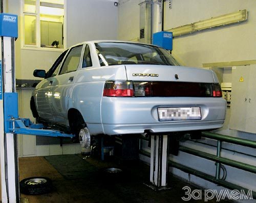

Где находится источник заведомо заводских деталей? Правильно – на новеньких автомобилях! Если «раздеть» свеженькую «десятку» в каком-нибудь автосалоне, да еще официальном дилере АвтоВАЗа, то игра будет честной. А взамен снятых деталей отдадим суперновые – самые-самые «крутые», какие только сможем купить. Машина пройдет эдакий «тюнинг», а мы наконец-то проверим, из чего же сделана… ну, пусть будет «десятка», раз уж о ней заговорили. Точнее – VAZ 2110 2 образца 2004 года, VIN XTA 21102040730185.
Обмен состоялся – к вящему удовольствию обеих сторон. «Десятку», возможно, продадут теперь подороже (селективная сборка как-никак!), а эксперты из НАМИ и НИИАЭ по нашей просьбе приступили к изучению добытого «добра». Оглашаем весь список: воздушный фильтр, лампочки, тормозные диски, барабаны, передние и задние колодки, передние тормозные цилиндры со шлангами, шаровые пальцы, наконечники рулевых тяг и приводы передних колес (в просторечии – ШРУСы).
