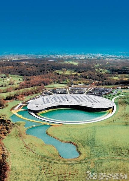

НОВЫЙ ШТАБ
Еще один парадокс – сам технологический центр: именитая команда оказалась в роли догоняющей. Казалось бы, все надо вкладывать в совершенствование болида, но нет: автомобиль модернизируется постепенно в ходе сезона, а огромные средства уходят на завершение строительства. В результате у « Феррари» – лучшие достижения в гонках, а у «Мак-Ларена» – лучший в формуле 1 технологический центр. Говорят, это сделано ради стратегической выгоды – капитальные вложения начнут приносить команде дивиденды в виде высоких мест в гонках уже следующего года. До переезда в новую штаб-квартиру производство «Мак-Ларена» было разбросано по семи различным зданиям. Собрав все силы под одной крышей, рассчитывают на куда больший эффект.
Ультрасовременный комплекс выполнен в стиле хай-тэк. Только площадь остекления – 43 тыс. м2. В центре занято 950 человек. Здесь гоночное отделение, производство электроники, служба маркетинга, автомобильное отделение (выпуск эксклюзивного «Мерседес-Бенца SLR»). Гоночное включает несколько производств. Одно специализируется на изготовлении металлических деталей, другое – на сборке коробок передач. Отдельно расположен строго засекреченный цех – тут в автоклавах выпекают монококи и углепластиковые детали.
В аэродинамической трубе доводят аэродинамику болидов, используя для этого как готовые автомобили, так и макеты масштаба 1:2. Продувка идет в разных положениях, имитирующих клевки при разгонах и торможениях, крены в поворотах. Всего отрабатывается около 40 позиций.
Короче говоря, в здании, называемом «Парагон», сосредоточено все для проектирования, производства, испытаний и доводки гоночных автомобилей.
