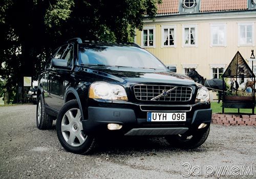

Презентация флагмана Volvo XC90 V8.
Мы уже привыкли, что в модельном ряду шведских машин преобладают «горячие» версии с турбинами низкого и высокого давления, своей энергией как бы оттеняя суровый нрав создателей. И вдруг новость – нет, целое событие: в гамме двигателей « Вольво» появился новичок с шильдиком V8. Что это, дань американскому рынку, по-прежнему приоритетному для шведов? Попытка создать свое, большеобъемное и оригинальное? Ведь освоение вседорожника наверняка заставило создателей « Вольво» пересмотреть устоявшиеся позиции.
На эти и другие вопросы нам предстояло найти ответы в ходе знакомства с новоиспеченным флагманом « Вольво» – XC90 V8.

Нас уверили, что никаких изменений в настройках шасси не проводилось, а новые 18-дюймовые колеса и косметическая доработка внешности вряд ли существенно отразились на поведении авто. Ну разве что… Конечно же, новый двигатель в паре с адаптивным «автоматом» не могут не напомнить о себе с первых минут общения! Поначалу они словно привыкают к вашей манере езды. Но вскоре все встает на свои места: мотор то урчит, то ревет, радуя отменной динамикой, а коробка вторит ему быстрыми и в то же время комфортными переключениями.
