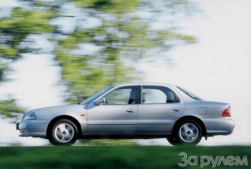

« Кларус» – один из самых удачных проектов КИА середины 90-х, наследник не менее популярной «Мазды-626». Эти модели настолько близки, что многие их детали, особенно в подвеске, полностью взаимозаменяемы. А качество корейского «оригинала» таково, что его заказывают и на «Мазду» – надежностью он практически не уступает японскому. Цены подержанных «кларусов» очень соблазнительны: за четырех-пятилетние экземпляры в Москве просят 7–9 тысяч долларов. Большинство этих машин куплено в России, поэтому их биография достаточно прозрачна, да и обслуживались они (по крайней мере, в гарантийный период) у официальных дилеров.
Среди достоинств «кларусов» – вместительный салон с отменной звукоизоляцией, шустрый «автомат», огромный багажник, скрывающий полноразмерную запаску, раскладывающееся (даже на седане) в пропорции 1:2 заднее сиденье. Основная часть предлагаемых на рынке машин – седаны. Универсалов очень мало, да и выпускать их стали позже (см. Историю модели). Доплачивать за «полный фарш» не придется: лишь малая часть автомобилей шла в «бедной» комплектации – ГУР, центральный замок и передние стеклоподъемники. Большинство – с полным электропакетом, двумя подушками безопасности, кондиционером, многие оснащены ABS. Покупателю, по сути, остается выбрать лишь цвет, двигатель и коробку передач.
