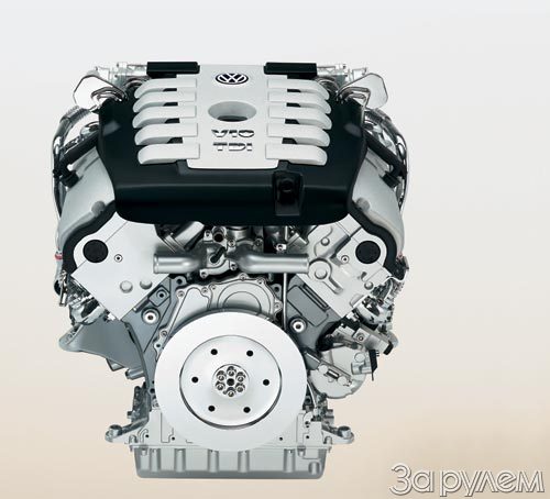

В 1996 году « Фольксваген» первым освоил легковой дизель с неразделенной камерой сгорания («непосредственным впрыском») на «Гольфе» третьего поколения. Преимущества таких моторов по сравнению с предкамерными трудно переоценить. Это высокая эффективность процесса сгорания и соответствующая ей экономичность, большой потенциал для форсирования двигателя и лучшие экологические показатели. В пассиве – «жесткость» работы, которую научились побеждать, и высокие требования к топливной аппаратуре.
Прежде такие моторы применяли в основном на грузовиках. Там экономичность и отличные удельные показатели давно позволили закрыть глаза на чуть большие шум и вибрации. На легковых автомобилях 80-х преобладали предкамерные дизели, работающие заметно мягче.
Форсунки сложной конструкции обеспечили «непосредственному» дизелю двухфазный впрыск. Основной дозе топлива предшествовала так называемая пилотная. Так удалось уменьшить испарение горючего в камере сгорания в период задержки самовоспламенения. Двигатель стал работать мягче. Впрочем, двухфазный впрыск оказался лишь временным решением. Далее пути разделились – часть производителей во главе с «Фольксвагеном» выбрала насос-форсунки, сделав ставку на высокое давление впрыска и точное дозирование. Остальные выбрали систему с накопительной магистралью «коммон рейл», где при несколько меньшем давлении больше возможностей управления впрыском.
