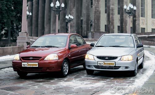

Сравнительный тест Hyundai Accent и Kia Rio.
Двигатель: бензиновый 1,5 л (102 л.с.).
Коробки передач: 5-ступенчатая механическая, 4-ступенчатый «автомат».
Комплектации: 5 вариантов.
Цена: $10 800–13 060 (302 700–365 700 руб.).
Kia Rio
В 2001 году организована сборка хэтчбеков и седанов на калининградском заводе «АвтоТОР». В Корее автомобиль выпускают с 1999 года, в 2002-м проведен фейслифтинг.
Двигатель: бензиновый 1,5 л (97 л.с.).
Цена: $11 200–13 700 (313 600–383 600 руб.).

«Хёндэ Акцент» нам хорошо знаком: он трудится в редакции и неоднократно участвовал в пробегах. Экземпляр, который попал в руки на сей раз, отличается чуть обновленными внешностью и деталями интерьера. Самая существенная «поправка»: руль регулируется по высоте! Теперь здесь вполне сможет усесться водитель ростом выше среднего, а раньше баранка ложилась ему на ноги.
Всплеск стартера – под капотом забурчал мотор. Вот и первые претензии: на простенькой панели приборов нет значков, указывающих положение селектора. Из-за этого приходится иногда опускать голову и высматривать, куда же мы сейчас поедем. Прямо скажем, не слишком современное решение…
Обзорность в «Акценте» хороша благодаря в меру пухлым боковым стойкам и довольно большим зеркалам. Вырвавшись на оперативный простор, прожимаю педаль в пол. С небольшим запозданием мотор начинает уверенный разгон вплоть до максимальных оборотов. Сопровождает его довольно громкий баритон, спадающий при переходе на следующую ступень. При спокойном разгоне автомобиль уверенно «идет за педалью» в унисон собственному жужжанию.
А вот с замедлением, как мы уже не раз отмечали, у «Акцента» некоторые проблемы. Довольно тугая и не слишком информативная педаль заставляет притормаживать загодя. Вероятно, тормоза изначально рассчитывали под ABS, которой в нашей комплектации нет.
У «Рио», наоборот, внятное замедление и сбивчивая динамика. Про редакционную машину с «механикой» такого не скажешь, поэтому виним «автомат». Он то и дело не может определиться с выбором передачи – скачет вверх-вниз. Кроме того, трансмиссия работает грубее: момент перехода с повышенной передачи на пониженную не заметить сложно. Ожидаешь простоты общения, а приходится привыкать к нюансам коробки. Впрочем, ужиться довольно легко, так что уже через четверть часа вы не сразу вспоминаете, за рулем «Хёндэ» или КИА в данный момент сидите!

Что, непростой итог селекторного совещания? Авторы склонны отдать предпочтение машине из Таганрога. Определяющими факторами стали меньшая цена и более логичный «автомат». Ну и, конечно, разрезная спинка сработала...
