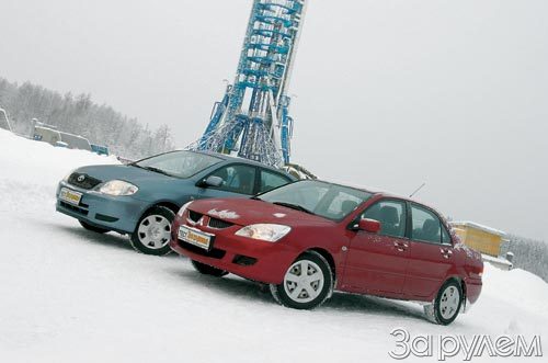

Позади тысяча с лишним километров, из которых половина – отшлифованный до зеркального блеска лед, местами присыпанный песком. Машины выдержали, хотя их немного и потрепал стокилометровый грейдер под Плесецком. Здесь водителю «Лансера» вновь пришлось уворачиваться от колдобин, сбивая заданный «Короллой» темп. Тем не менее добираемся без потерь и, что особенно важно, вовремя. Невзирая на морозец и пронизывающий ветерок нас ждут. Оказывается, Плесецк – это не главное, территория космодрома начинается дальше, после строгого КПП и стелы с бесхитростным названием Мирный. Светло, чисто, уютно. Люди, окружившие машины, смотрят с неподдельным интересом. И вопросы, вопросы, вопросы. Через несколько минут дорожной усталости как не бывало, настолько интересным оказалось общение.
На следующий день их черед делиться секретами профессии, а нам, открыв рты, восхищенно покачивать головой при виде масштабов созидаемого. Думали-то как – ткнут пальцем в лес, дескать, вот отсюда и покоряем космос. На деле все оказалось куда серьезнее, с неожиданным размахом и развитой инфраструктурой. Мы увидели, как увлеченные люди делают трудную, кропотливую, но весьма интересную работу. Любой рассказ начинается со слов: «А какой у нас замечательный, современный, огромный…». Уезжать не хотелось, настолько гостеприимным оказался этот городок.

Итак, дружественный визит «японцев» на космодром успешно завершен. Особых хлопот автомобили не доставляют. Так бы и дальше!
