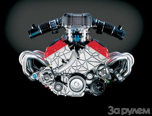

« Феррари» – исключение из правил. Угол развала цилиндров двигателей из Маранелло по традиции составляет 65°. Под капотом новой модели «Скальетти» – модернизированный агрегат предшественницы, «Феррари-575М Маранелло». В тот же рабочий объем итальянским мотористам удалось загнать дополнительные 25 «лошадок». Прибавку получили, оптимизировав форму камеры сгорания – степень сжатия выросла с 11 до 11,2. Кроме того, пришлось поколдовать над впускным трубопроводом, изменить геометрию и объем выпускного тракта.
Но главный в семье – двигатель эксклюзивной «Феррари-Энцо». Шестилитровый мотор с заводским обозначением F140 – самый мощный не только в модельном ряду, но и среди всех серийных 12-цилиндровых агрегатов. Пожалуй, он лидирует и в другой номинации – удельная масса (отношение массы двигателя к мощности) составляет всего 0,48 кг/кВт. В погоне за отменными динамическими характеристиками « Феррари» впервые установила на все распредвалы (их четыре) гидравлические поворотные устройства для регулирования фаз газораспределения. Чтобы достичь лучшего наполнения цилиндров, длина впускных каналов тоже меняется в зависимости от скорости коленвала: на низких и высоких оборотах воздух идет по короткому пути, а на средних выдвижная секция «наращивает» трубопровод на 90 мм.
