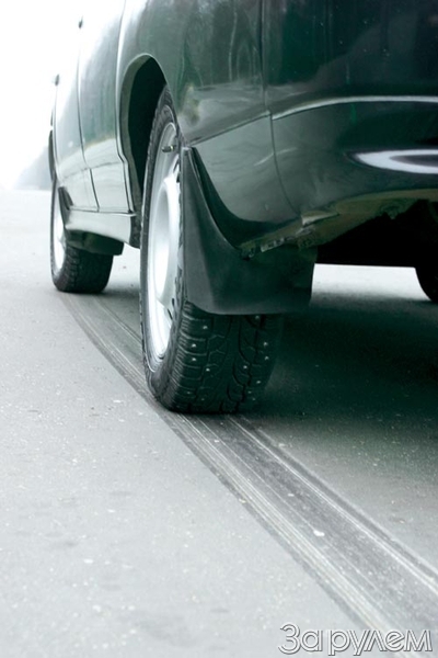

Естественно, все колеса одной размерности 185/60R14, как нельзя лучше подходящей нашему шиноносителю – VAZ 21103. Над выбором объектов испытаний пришлось поколдовать. Мы купили продукцию разных фирм, исходя из тех или иных свойств, заявленных производителями. Фирмы и модели мы специально не называем. Наша цель – исследовать классы шин, а не конкретные модели. Их примеры вы видите на фото.
Столбик термометра держится у отметок +5…+6°С. Шины – от летних до чисто зимних, еще и с шипами. Единственное послабление – полив при выполнении измерений. В противном случае зимние покрышки до снега не доживут, на сухом асфальте они изнашиваются очень быстро. Субъективная же оценка, представленная ниже, сделана по результатам езды и по сухому, и мокрому покрытию.

С ШИПАМИ НАПЕРЕВЕС
Бытует мнение, что на асфальте ошипованные шины опаснее нешипованных: дескать, все это железо мешает покрышке нормально тормозить. Поставим такой вывод под сомнение, тем более что наши измерения его не подтверждают. Ведь рассчитанные на лед твердосплавные наконечники шипов не менее активно вгрызаются и в асфальт. Конечно, сам шип при этом испытывает куда большие нагрузки и в конце концов вырывается с корнем. Отчасти поэтому конструкторы вынуждены делать протектор ошипованной покрышки довольно твердым.
По сравнению с предыдущим вариантом поведение VAZ 2110 не то чтобы заметно лучше, но понятнее: меньше неточностей, подруливаний на прямой и в поворотах.
Цифры замеров тоже выглядят оптимистичнее и это уже хорошо. Конечно, ездить на шипах в летнее время врагу не пожелаешь: шумно, довольно жестко на мелких неровностях, по-настоящему опасно в аварийных ситуациях и на высокой скорости.
