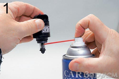

Первым промоем регулятор, демонтировав его с патрубка (фото 1). Всем известный «очиститель карбюратора» не должен попасть внутрь, поэтому регулятор держим иглой вниз! Когда моющая жидкость высохнет, шток заново покроем аэрозольной силиконовой смазкой (фото 2). Затем промоем дроссельный патрубок, заслонку которого полностью откроем — на ее кромке скапливается максимум отложений. Особое внимание чистке и промывке отверстия малого контура вентиляции картера — его диаметр всего 1,5 мм. В обходном воздушном канале регулятора холостого хода грязи тоже не оставлять!
