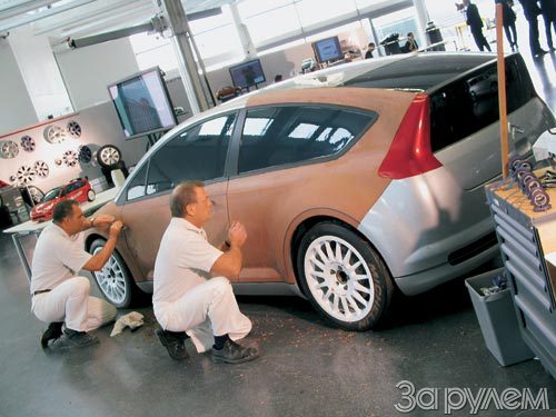

Одну из уникальных машин нам показали – это электронный «скульптор». Из огромного куска пластилиновой массы он по рисунку и размерам, заложенным в компьютере, вырезает макет будущего автомобиля в натуральную величину. Точность работы «скульптора» оценивается долями миллиметра. Сотрудники центра не без гордости замечают, что такого нет пока ни у кого из ведущих автопроизводителей. Как можно догадаться по фото, машина работает над «портретом» нового «Ситроена-С4». Разумеется, на публику – ведь этот автомобиль уже запущен в производство. Без посторонних глаз электронный «скульптор» трудится над моделями будущего. Он уже доподлинно знает, как будет выглядеть и « Ситроен С6», и преемник « Peugeot 206».
