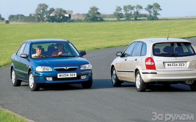

Дорестайлинговые авто шестого поколения (см. Историю модели) стоят 8–10 тыс. долларов – почти как VAZ 2112. Машины посвежее – до 16 тысяч, но за эти деньги покупатель вправе рассчитывать на богатую комплектацию и автоматическую коробку передач. Подушка безопасности водителя и ABS есть на всех автомобилях. Подавляющее большинство – с двумя подушками, кондиционером и передними электростеклоподъемниками. Часть машин для Европы (не для России) оснащали центральным замком с дистанционным управлением.
Наибольшим спросом пользуются хэтчбеки – седаны заметно проигрывают им внешне. К тому же у пятидверок регулируется наклон спинок задних сидений (по европейским меркам тех лет – роскошь). А вот перекусить с комфортом можно и в седане – сложенная спинка переднего сиденья образует ровный столик с подстаканниками. Багажник у «Мазды» небольшой, зато места для задних пассажиров конструкторы отвели предостаточно. Нет проблем и с перевозкой длинномерных грузов – задний диван складывается по частям.
