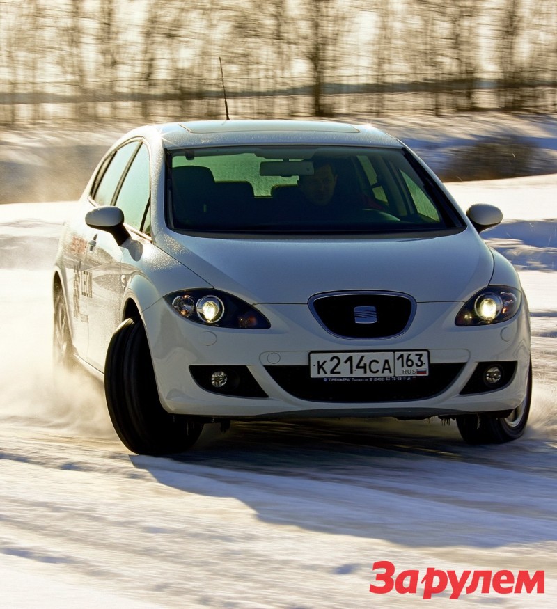

В очередном зимнем тесте Сергей Мишин представляет новинки элитных марок, а также «второй линии» в размерности 205/55R16. Третья группа — недорогие модели 195/65R15. Мы не сравнивали шины неодинаковой размерности: «большие» и «маленькие» корректно сопоставлять только в своих категориях.
