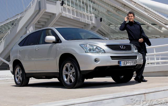

Как это достигается, как взаимодействуют элементы HSD в процессе движения машины, более-менее ясно из приведенной схемы. Пока ее изучают самые любознательные читатели, приглашаю остальных взглянуть на новый «Лексус» глазами водителя и пассажира. Внешне он едва отличается от знакомого вседорожника RX300, на базе которого построен: чуть изменились решетка радиатора, форма воздухозаборника в бампере и противотуманные фары. Открываю массивную дверь: рулевая колонка вежливо отодвигается вперед-вверх, намереваясь облегчить посадку водителю крупного телосложения. Зря утруждалась – я при скромном 48-м размере проскользнул бы и так, а вот коллеге будет приятно.
