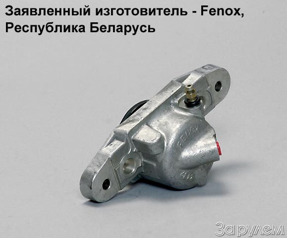

РИС 1,2 Заявленный изготовитель – Fenox, Республика Беларусь. Ориентировочная цена – 480 руб. «Белорусский немец» проявил национальные качества – высокую надежность и долговечность. Очень хороший результат. Еще бы драники жарил…
