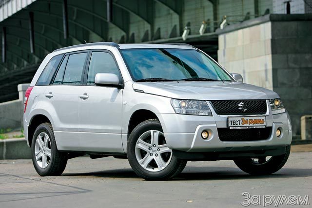

Вот она! Узнать засекреченную гостью в строю моментально состарившихся «гранд витар» не составило труда – более широкий и низкий кузов, серьезное выражение «лица»… И правда, абсолютно другая, повзрослевшая машина! «Будьте поосторожнее – мы ее пока никому не даем на тест, исключение только для вас», – напутствует менеджер, но я уже выкатываюсь за ворота.

Сидя за рулем, невольно обращаешь внимание на машины той же модели, что у тебя, не так ли? Вот и теперь: неожиданным открытием стало обилие «гранд витар» на улицах Москвы. За что автомобилисты так любят машину теперь уже предыдущего поколения? Прежде всего, пожалуй, за «взрослую» полноприводную трансмиссию и «отдельную» раму, которыми не может похвастать ни один из одноклассников. Едва распахнув дверь, сразу бросил взгляд в пространство между передними сиденьями, надеясь увидеть на привычном месте селектор раздаточной коробки, и… не нашел его. А что это тут на консоли? Эврика – отныне трансмиссией заведует вращающаяся рукоятка.
Следующим этапом знакомства стал осмотр снизу. Как и следовало ожидать, полноценной рамы, как у предшественницы, здесь нет – таковы современные тенденции. Многие автопроизводители чуть лукавят, используя понятие «интегрированная рама». «Сузуки» – не исключение, ведь формально кузов «Гранд Витары» несущий. Однако массивные лонжероны, стальная защита двигателя и коробки передач вселяют оптимизм. Неплохая заявка на универсальность!

В отличие от предыдущей «Витары», нынешняя заметно тише и в целом комфортабельней. По-европейски плотные подвески позволяют чувствовать себя, словно в высокой легковушке. С ростом скорости ожидаешь заметных кренов и раскачки, но напрасно! «Гранд Витара» весьма охотно проходит повороты, деликатно предупреждая водителя о приближении критического режима лишь писком шин.
Основа хорошей управляемости – весьма жесткая подвеска, не допускающая пробоев, но охотно считающая и передающая на кузов дорожную «мелочь». Справедливости ради отметим: такое свойственно и большинству конкурентов. Вернуться на землю и почувствовать себя водителем «паркетника», притом довольно тяжелого, заставляет двигатель. Он выходит на максимальную мощность к 6000 об/мин, но лишний раз продавливать педаль в «кик-даун» не слишком хочется – после 4000 оборотов голос двигателя преобладает над остальными шумами.
Увы, в тишине «Гранд Витара» демонстрирует весьма неторопливый разгон. Работа «автомата» тоже неидеальна: рывки ощутимы и при переводе рычага в положение «D» в начале движения, и при переключениях вверх и вниз. Впрочем, если уж так любите прохватить с ветерком, дождитесь машины с V-образным шестицилиндровым двигателем объемом 2,7 л мощностью 183 л.с. и пятиступенчатой автоматической коробкой.
