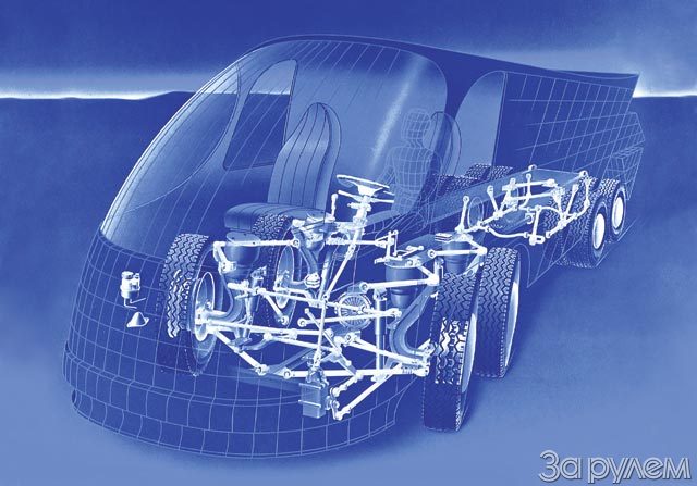

хемы подвесок, их рычаги и сайлент-блоки, тяги и стабилизаторы рождаются здесь. Заказчик (автомобильная фирма) выдает требования к будущей подвеске, лимит ее стоимости, отведенное для монтажа место. Проектом конструкции, состоящей из массы рычагов, шарниров, пружин, амортизаторов (а в последнее время и электроники), занимаются в центре разработок, имеющем два корпуса – для легковых и грузовых автомобилей. Денег не жалеют: каждый год 6% оборота расходуют на исследования. В результате рождается ноу-хау и появляются совершенно новые решения.
