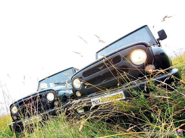

Два «хантера» (охотники по-русски) – по регистрационным документам UAZ 3151 95 с бензиновым мотором ЗМЗ-409 и UAZ 3151 43 с турбодизелем «Андория».
ЗАРЯЖАЙ!
Если честно – внешне « Хантер» мне нравится. Квадратный, практичный, добротный, эдакий российский «Гелендеваген». Зазоры ровные, двери нормально закрываются, только на эмали не стоило так тратиться. Бюджетным УАЗам уготовлено пробираться к избушке через непролазную чащу. Нарядный металлик быстро поцарапается, а ремонт обойдется недешево.
